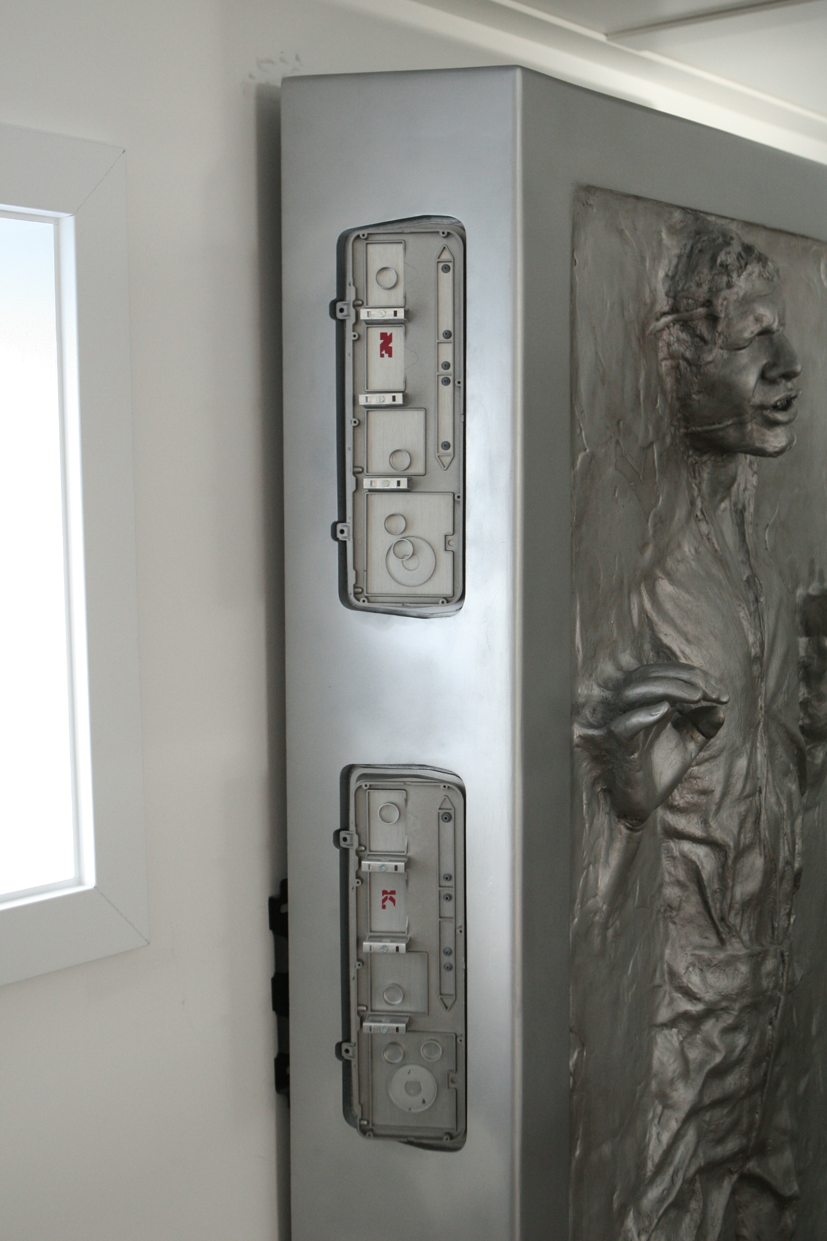

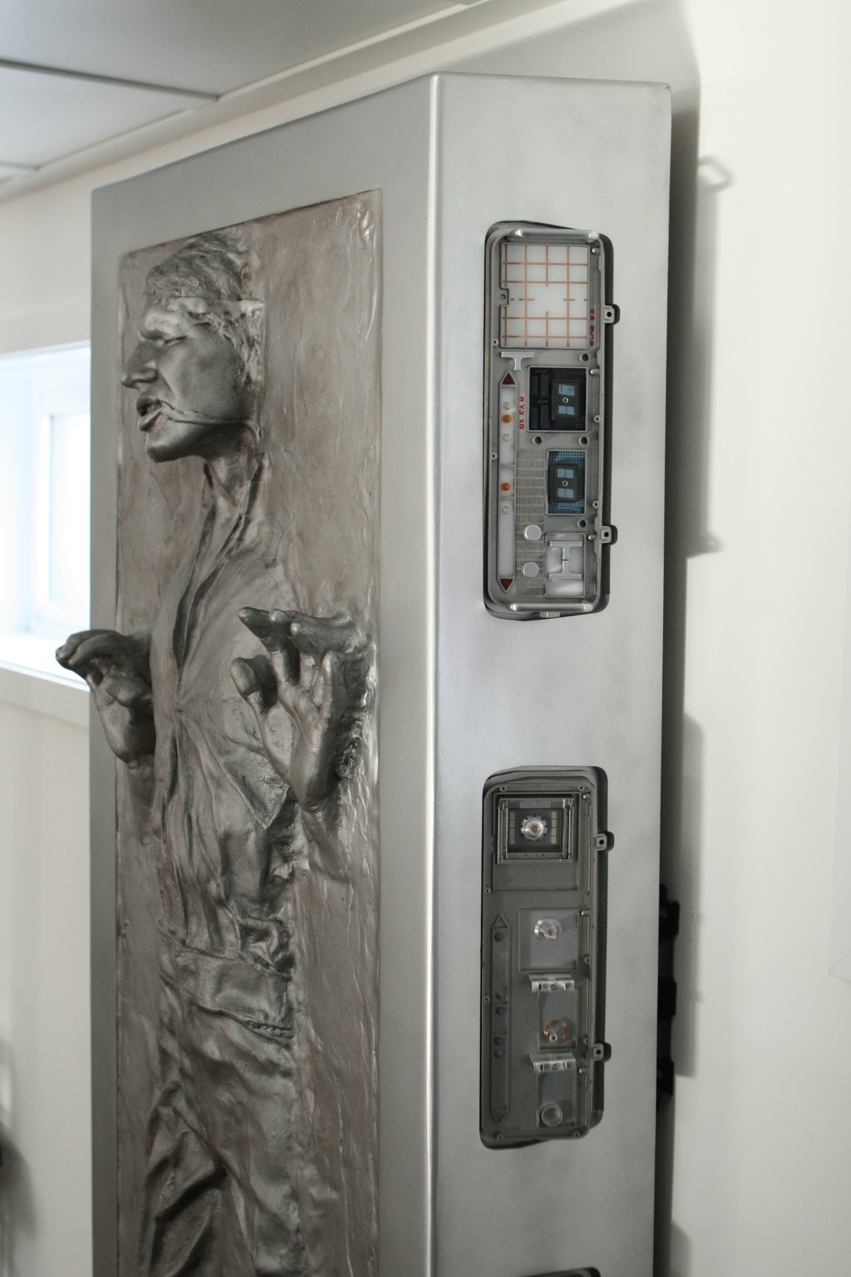

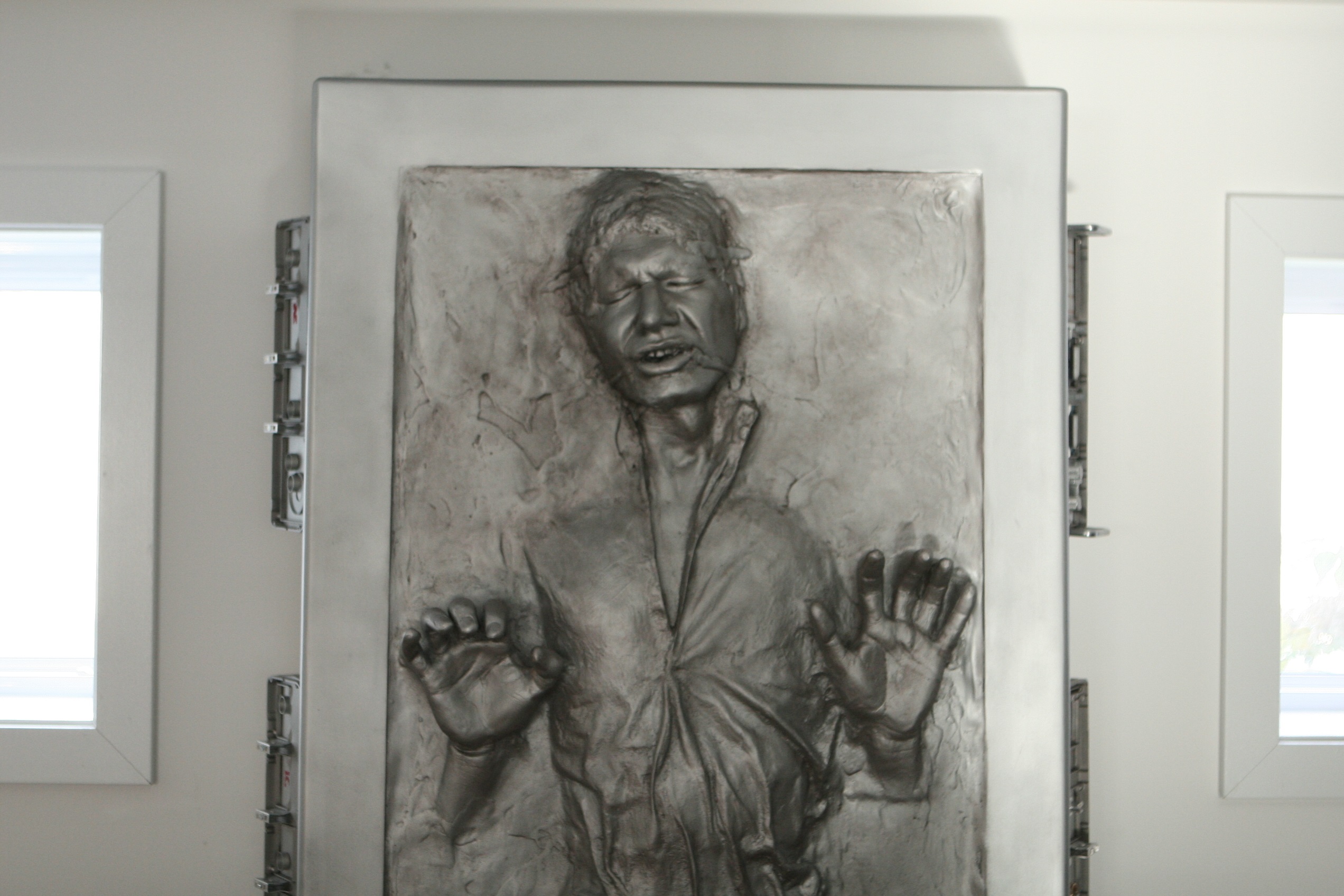

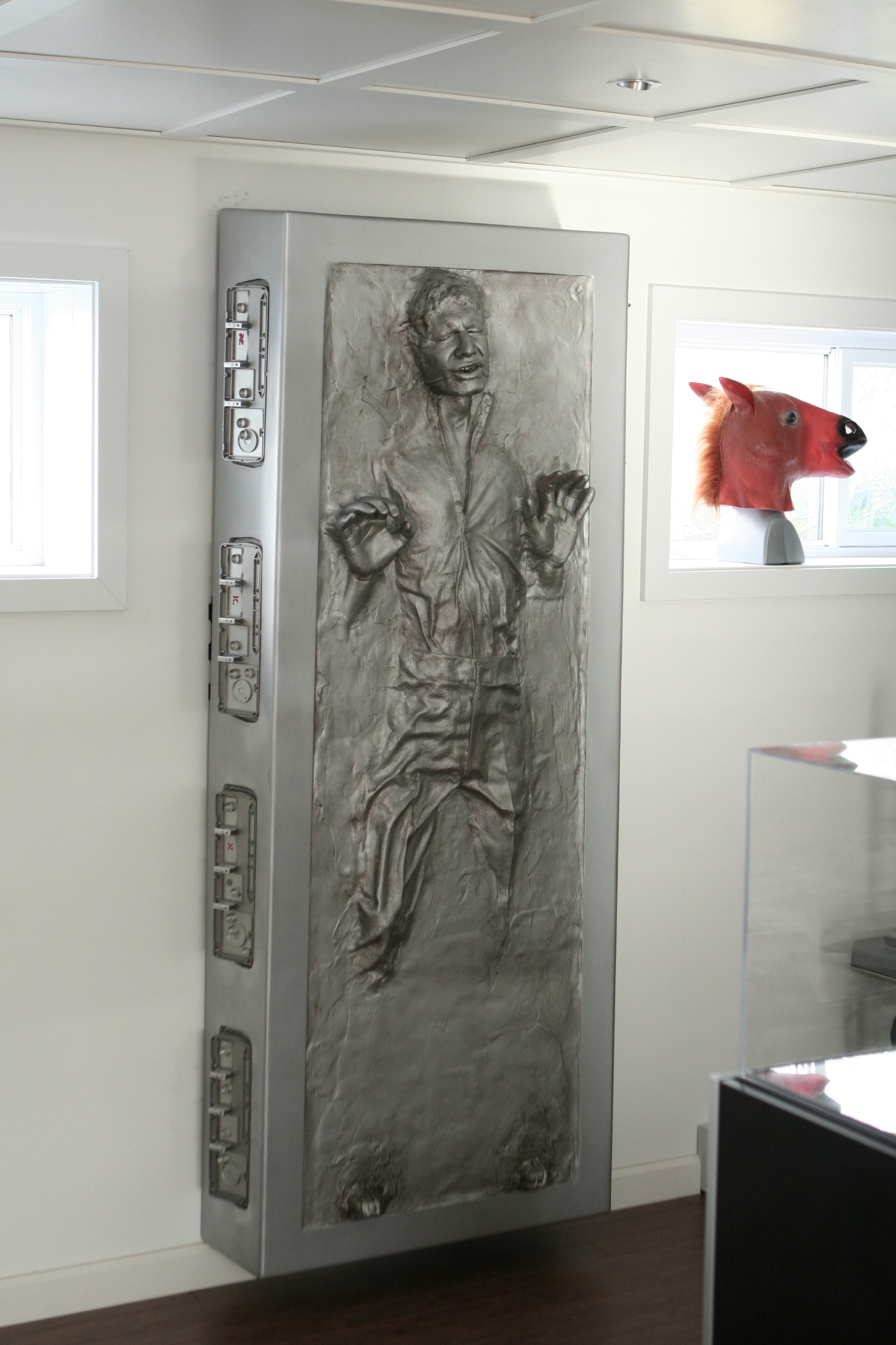

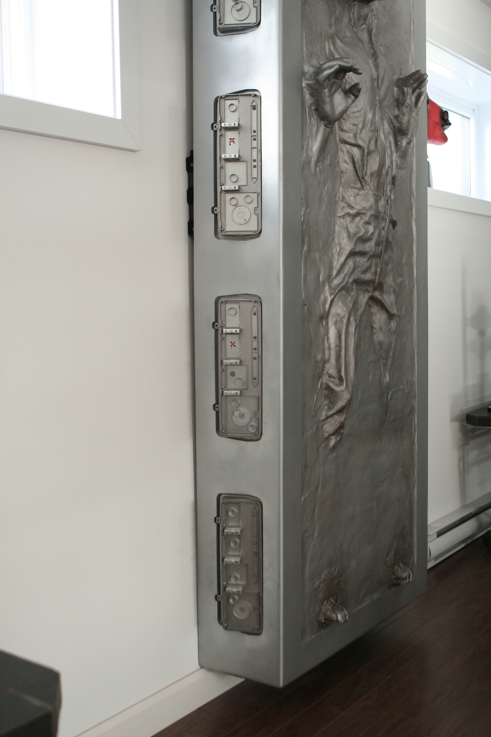

With a proper camera. Sorry about the lighting but there's not so much light in the basement.
IMG_0227.JPG IMG_0226.JPG IMG_0225.JPG IMG_0224.JPG IMG_0223.JPG IMG_0222.JPG IMG_0221.JPG
Beautiful Bigturc !!!
